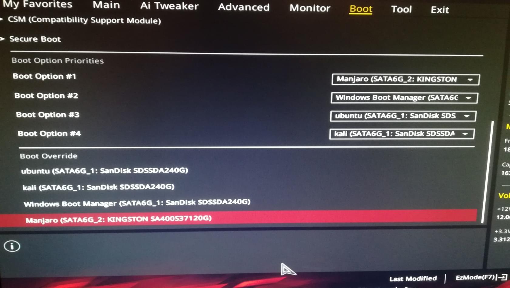

UczestnikMam dwa dyski ssd na jednym windows 10 na drugim linuxy. Chciałem zmieniać z powrotem na manjaro na tym drugim dysku ale co się porobiło z bootloaderem, Sformatowałem dysk, gdzie był poprzednio ubuntu i kali ale gdzieś popełniłem błedy przy instalacji widocznie bo bootloader`y jednego i drugiego zostały gdzieś na dysku gdzie jest windows 10.
Sformatowałem z botowanego usb partycje efi windowsa i potem z opcji napraw wszedłem w cmd i zrobiłem co trzeba programem bootrec, następtnie po naprawieniu windowsa programem EasdBSD wszystko zgodnie z tym poradnikiem:
https://www.dobreprogramy.pl/roobal/Jak … 31953.html
W EasyBSD widzi tylko loadera windowsa już. Natomiast jak uruchamiam komputer wchodzę w bios to w opcjach botowania mam dalej Windowsa, Ubuntu i Kali na tym samym dysku.

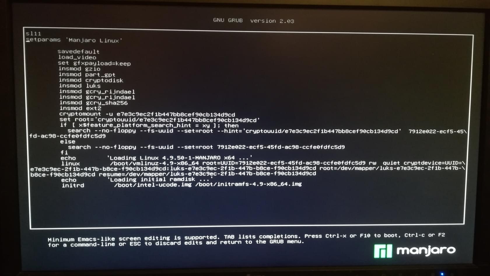

Jak się tego pozbyć? Bo nie mogę teraz zainstalować Manjaro tzn instaluje się, ale po pierwszym restarcie już nie wstaje jakiś błąd GRUB`a i brak listy wyboru. Muszę ręcznie podczas uruchamiania wciskać f8, aby wejść do boot menu i ręcznie wybrać z czego ma wystartować.

Taraz tak: dysk SDB do linuxów był już cały sformatowany i poprzydzielane obszary na nowo, z urządzenia usb pousuwałem i sformatowałem partycje na dysky SDA zostawiając tylko nieruszaną SDA4 z windą i oprogramowaniem, następtnie z bootowanego pendka windowsa wykorzystałem opcję naprawy i przywrócenia tego co potrzeba aby winda mogła wstawać. Wszystkie te operacje zrobiłem na dysku SDA przy stanie surowym dysku SDB. Po wykonaniu jak winda startowała doinstalowałem po raz kolejny manjaro na SDB Wchodzę w uefi/bios czy tam menu bootowania i takie kwiatki:
Wydaje mi się, że bootloadery z kali i ubuntu muszą być na partycji SDA4… tylko nie wiem jak się pozbyć tego bez reinstalacji całego windowsa.
EDIT// Tak wygląda ekran GRUB
Jak dam f10 to ładuje się system
28 września 2017 o 12:52 #5966pavbaranov
UczestnikTo jeszcze pokaż zawartość sda2 i sdb1 (obu partycji EFI; BTW – Tak to chciałeś utworzyć? Mieć osobne partycje EFI na dwu dyskach, czy też EFI ma być jedno, wspólne dla wszystkich systemów?)

$ ls /boot/efi/EFI/ boot Manjaro28 września 2017 o 13:40 #5968pavbaranov
UczestnikAle tak chciałem utworzyć osobno EFI na dwóch dyskach. A prawidłowo powinno być na jednej partycji dla wszystkich systemów?
Nie ma “prawidłowo”. Jest tak, jak chcesz i co preferujesz oraz co jest dla Ciebie wygodniejsze. Dwa – powodują konieczność przełączania się na drugi dysk startowy w BIOSie (owe F8).
Nie wiem jak mam pokazać zawartość SDA2 bo w windzie ona jest chyba ukryta ta partycja.
Nie wiem jak w Windows, bo nie mam, ale powinieneś móc to pokazać z linuksa. Nawet już nie musisz, albowiem to co linux widzi jako urządzenie /dev/sda to u Ciebie w BIOS widoczne jest jako SATA6_G1, zaś /dev/sdb widoczny jest jako SATA6_G2.
Z pozostałego wpisu (oraz wcześniejszego opisu) wynika, że:
– na UEFI windowsowym (dev/sda2) masz 3 obrazy: Windows, Kali i Ubuntu (nie zostały one prawidłowo przez Ciebie usunięte),
– na UEFI linuksowym (dev/sdb1) masz wyłącznie Manjaro.
Ubuntu i Kali możesz prawdopodobnie usunąć z poziomu Windows i odnowić bootloader Windowsa (jak? Cóż nie mam Windows :)).Reszta zależy już od Ciebie, czy chcesz mieć jedną partycję UEFI gdzie będzie obraz zarówno Windows jak i Manjaro i przy starcie komputera będziesz miał wybór systemu, czy też dwie, niezależne od siebie partycje UEFI – jedną “windowsową” (/dev/sda2) i drugą
“linuksową” (/dev/sdb1). W zasadzie możesz mieć nawet obie i zainstalować np. na /dev/sdb1 GRUBa, ustawić to urządzenie jako startowe w BIOS, a w Manjaro zrobić upgrade GRUBa (powinien wówczas odnaleźć drugi system na /dev/sda).
Jeśli będziesz miał dwie niezależne partycje UEFI i przynajmniej linuksowej nie skonfigurujesz tak, by była startową oraz nie skonfigurujesz GRUBa, by wykrywał Windows, to przy starcie systemu czeka Cię przełączanie dysku startowego w BIOS.
