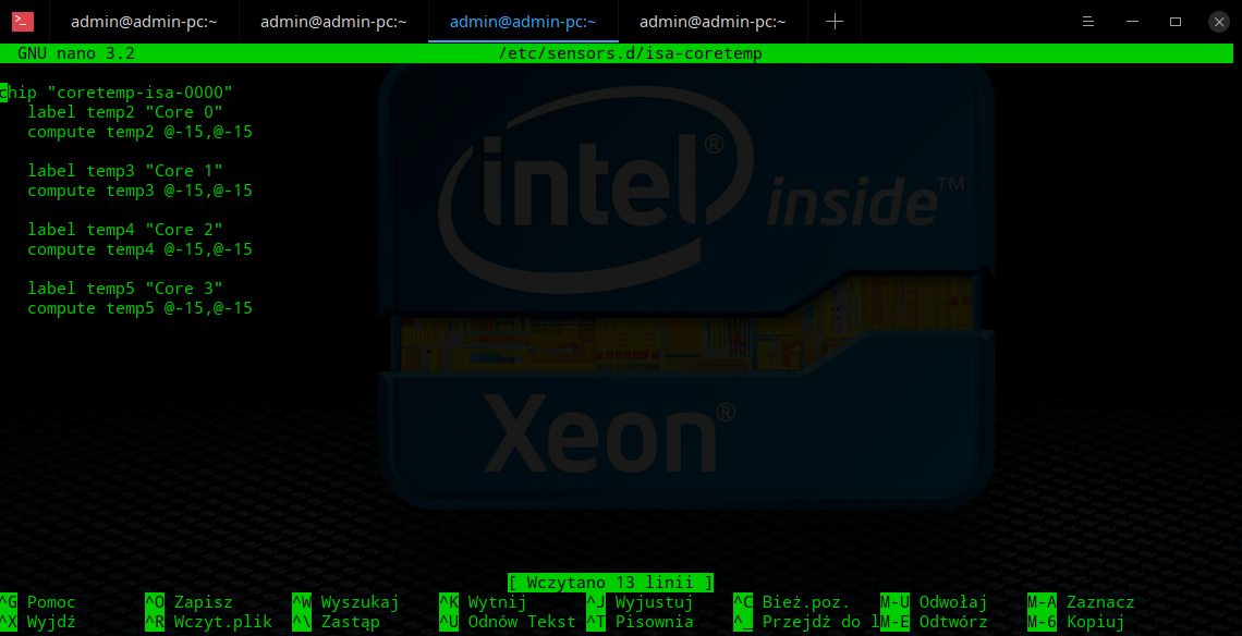

3 grudnia 2018 o 11:28 #8669McKiLLeR
UczestnikRozwiązałem problem znalazłem jakiś temat na askubuntu i zastosowałem podane tam wskazówki z rozwiązaniem https://askubuntu.com/questions/463640/ubuntu-sensors-how-to-decrease-temperatures-threshold
wzorując się na wyniku polecenia
sudo sensors -u coretemp-isa-0000
stworzyłem pusty plik w /etc/sensors.d/:
sudo touch /etc/sensors.d/isa-coretemp
potem edytowałem ten plik
sudo nano /etc/sensors.d/isa-coretempUstawiłem przesunięcie temperatury o -15 stopni tak aby było 85 max
i wynik jest taki
3 grudnia 2018 o 11:46 #8671McKiLLeR
Uczestnika tjmax to tak jak mówisz jest to maksymalna dopuszczalna temperatura procesora sensors poprostu uważał że maksymalna temperatura mojego procesora to 100C i zle wskazywał temperaturę teraz jest wszystko w porządku problem rozwiązany dzieki za pomoc

azjaModerator… to o czym pisesz, że askubuntu.com pisze, zgadza się z tym, co jest napisane w /etc/sensors3.conf
/etc/sensors3.conf --------------------- (...) # In general, local changes should not be added to this file, but rather # placed in custom configuration files located in /etc/sensors.d. (...)Nie ma jednak tam szczegółów – podobnie w man’ie, który jest lakoniczny. Krótki wpis na askubuntu.com (a teraz również i na Tym forum) wypełnia lukę.
