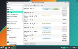

Jądro
Domyślnym kernelem w nowym Manjaro jest najnowsza wersja z wydłużonym wsparciem – 4.19 LTS z domyślnym planistą BFQ v9.
Oczywiście jak zawsze możemy doinstalować inne wersje jądra – obecnie dostępnych jest osiem serii począwszy od stabilnej jak skała 3.16, a na najnowszej wersji z wydłużonym wsparciem 4.19 kończąc.

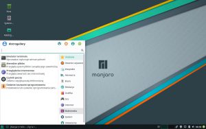

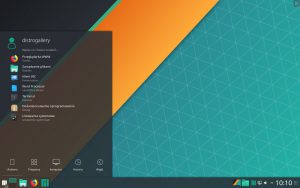

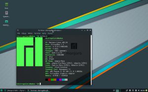

Flagowym środowiskiem graficznym Manjaro jest XFCE, ale status wydań oficjalnych – przygotowanych przez deweloperów Manjaro – posiadają również wydania z Plasma (KDE) oraz GNOME.

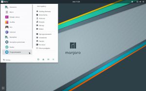

XFCE
- XFCE w wersji 4.13 oparte na bibliotece GTK3
- domyślny motyw zmieniono na Matcha

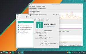

Plasma
- Plasma w wersji 5.14.2, KDE Apps 18.08.2, KDE Framework 5.51.0

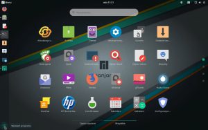

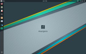

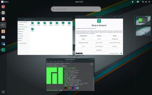

GNOME
- Gnome w wersji 3.30.2
- motyw został zmieniony na Arc – zmodyfikowany kolorystycznie w stylu Manjro
- dodano narzędzie umożliwiające w łatwy sposób przywrócenie domyślnej konfiguracji Gnome

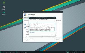

Pamac
Sporo zmian trafiło do Pamac, który jest domyślnym menedżerem pakietów w środowiskach opartych o GTK takich jak XFCE, GNOME, Mate, Cinnamon, LXDE – trwają też wstępne prace nad udostępnieniem Pamac-Qt.
Pamac-a możemy teraz używać również z linii komend, posiada on łatwe do zapamiętania opcje wzorowane na innych menedżerach pakietów jak apt (Debian/Ubuntu) czy yum/dnf (RHEL/Fedora/CentOS).
Za pomocą pamac możemy też instalować pakiety z AUR (Arch User Repository) i to zarówno graficznie jak i pod konsolą.
Przy budowaniu pakietów z AUR możemy też edytować pliki konfiguracyjne np. PKGBUILD.

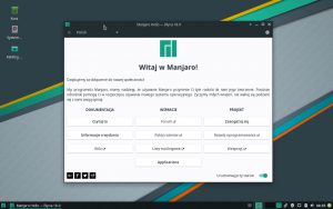

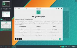

Ekran powitalny
Drobne, ale użyteczne udogodnienie czeka nas też w ekranie powitalnym Manjaro. Po zainstalowaniu Manjaro na dysku ekran powitalny zaoferuje nam możliwość wygodnej i szybkiej instalacji popularnych programów.
