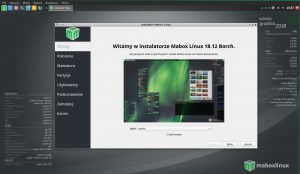

Zainstalowany i testowany:)

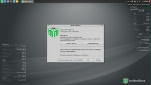

Zaobserwowałem dwa problemy:
1.Czasami jak chcę włączyć jakąś aplikację to zamiast aplikacji zostaje otwarty MaboxLinux Control Center. Po ponownym otwarciu aplikacji problem znika i dana aplikacja się otwiera.

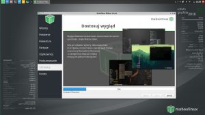

2. Podczas instalacji maboxa z live był problem ze znikającym instalatorem. Po restarcie i zmianie języka na angielski, problem zniknął.
Jak coś jeszcze zaobserwuję to napiszę. Pozdrawiam.

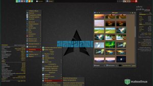

Przetestowałem pod VirtualBoxem i jestem pozytywnie zaskoczony, zwłaszcza że moje dotychczasowe doświadczenia z Openboxem nie były zbyt udane. Przyczepiłbym się jedynie do wszędobylskich przezroczystości. Przede wszystkim przeszkadza brak rozmycia tła.
To jest Compton domyślnie włączony – przełącznik do niego to super+c .Aby się nie włączał edycja pliku autostartu i można zakomentować wywołanie Comptona.
